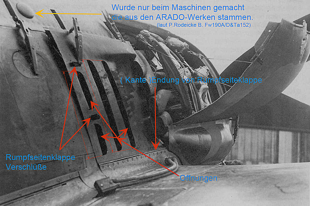

Naja ok, die Sache mit den Deckelsche hat sich geklärt, aber was ist jetzt mit ne Antenne, wirds da was gemacht oder bleibts es so?Außerdem hab ich noch paar kleinigkeiten entdeckt und zwar, die Rumpfseitenklappen waren bei A-2/4 anders und da war auch nich so'ne Bordkante wie es im (Bild-1 und Bild-2) gezeigt wird.Ich hoffe Du überarbeitest DAS beim 3D-Modell damit es korrekt und historisch genau sein wird.Dann noch die Offnungen, die auf Rumpfseitenklappen sind, jetzt möchte ich mal fragen wo die dazu gehörigen Texturen liegen damit ich beim korregieren in Fw190A-Template weiter komme?

Mannomann, du bist ja päpstlicher als der Papst! :lol:
Erstmal, die "frühen Baureihen" sind eh bald obsolet sobald die späten Baureihen rauskommen.
Die frühen Baureihen werden dann auf Basis der neuen Varianten upgedatet (inklusive Texturen!), und es wird danach keine wesentlichen Modelupdates mehr geben, zumal wenn es sich um so interpretierbare Kleinigkeiten wie die Rumpfseitenklappen handelt.

Mathias Pommerien wrote:Mannomann, du bist ja päpstlicher als der Papst! :lol:
Schön es zu hören (wegen updates) bin schon gespannt was kommt. :roll:
Wegen meine kleine Kritik sollst Du net bösse sein, ich sehe deine ARBEIT und weis mit vieviel liebe zum Details es gemacht wurde und kann nur schetzen vieviel Zeit und Mühe da drin steckt, daher kann ich in den tiefen Verneigung nur mein Hut ziehen...und ich weis auch wo gearbeitet wird entsteht automatisch eine Fehler die wiederrum beseitigt wird.Und die Fehler müssen beseitigt werden damit das ganzes Konzept funzt.
